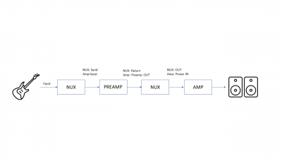

it0
por el 26/04/2023
#6 #7 gracias por vuestra ayuda.
He montado una imagen chapucera a ver si consigo entender lo que me decís.
El volumen del ampli entiend que es para la fase de amplificación final. Si yo dejo el volumen al 2 o al 5 ¿la etapa se comporta igual? porque entiendo que yo o bien en el OUT de la NUX, o bien en el RETURN puedo bajar esa señal pero la etapa de amplificación sigue al 5.
Si os entiendo bien, el transistor da igual al 2 o al 5? yo entendía que hasta que llegue a saturación va teniendo diferentes matices y una vez en saturación ya sí que da igual.
Disculpad si mis preguntas son muy básicas o tienen un error de base importante. Soy bastante novato con el tema del sonido.
Muchas gracias por la ayuda

Samelix
por el 26/04/2023
Eso es en amplificadores de válvulas. Si una etapa de transistores se satura por exceso de volumen el matiz que consigues es "ruido" y posiblemente "avería".
it0
por el 26/04/2023
#9 ok, entendido. Al final lo que veo es que tengo un ampli de hace muchos años, que suena como una bestia y que para tocar en casa hay que limitarlo bastante pero que eso no debería afectar al sonido final que entrega pq en ningún caso, voy a poder exprimir el altavoz en un entorno casero :)
