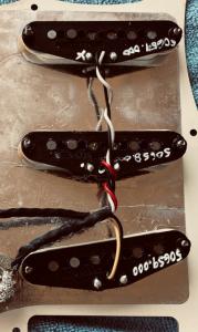

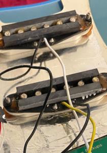

#4 Hola Lain, seguramente te estes sugestionando por lo que te hayas podido enterar de lo que hiciera ese supuesto luthier, de todas maneras haz lo siguiente, afloja cuerdas, desatornilla el golpeador y mira a ver como son las pastillas por detrás, las tex mex son de alnico, no deberían llevar ninguna barra, si ves que las pastillas que están montadas llevan una barra cruzando todos los polos sin duda alguna te han pegado el cambiazo por unas cerámicas, pero normalmente las cerámicas no suenan flojas, al contrario, suelen sonar fuertes pero el sonido es distinto, no está tan definido, aunque hay cerámicas que suenan muy muy bien, luego si ves que las pastillas no llevan ese iman pegado encima de los polos podrías comprobar con un multímetro la resistencia de cada pastilla, la del mastil y medio debe dar en torno 6,2k-6,5k y la del puente entre 7,1k-7,5k. Las medidas te las digo un poco de cabeza, algún compañero seguramente me corrija con los valores que indico. Adjunto un par de fotos de una strato mim que tengo que traía las pastillas cerámicas y las cambié por unas tex mex, la primera son las cerámicas y la segunda las tex mex.
