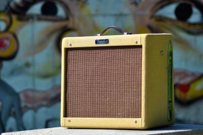

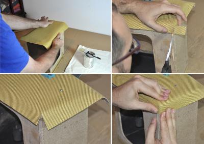

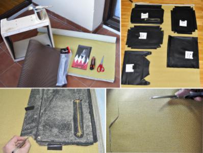

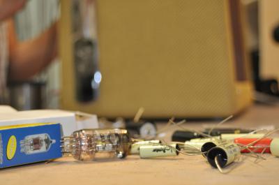

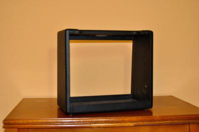

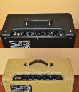

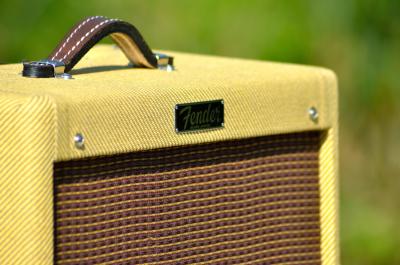

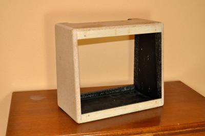

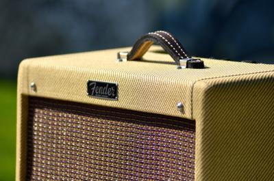

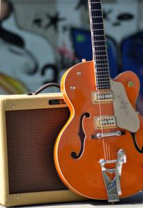

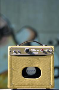

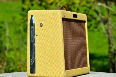

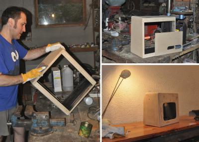

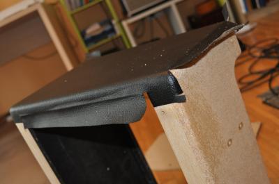

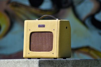

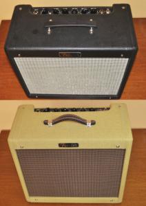

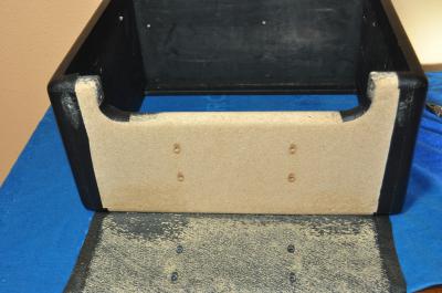

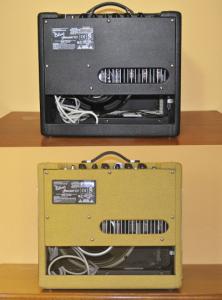

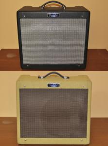

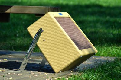

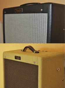

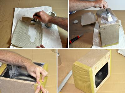

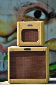

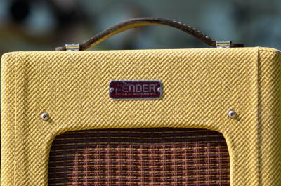

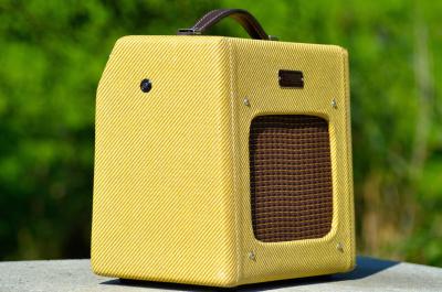

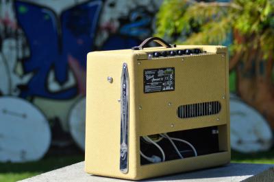

Me dio por modificar y cambiarle la cara a mi Blues Junior Serie III, y como me sobro algo de tela Tweed también me anime con el Champ 600.
Toda una odisea, mucho curro :cabezazos: pero creo que al final mereció la pena :si:
Os pongo una porrada de fotos para que veíais todo el proceso.Haber si os gusta como han quedado.

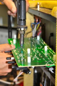

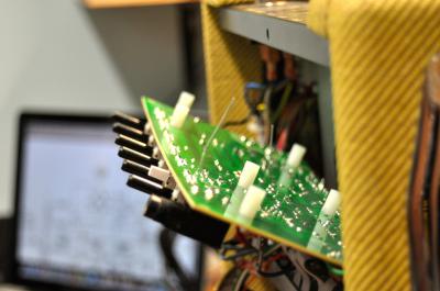

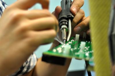

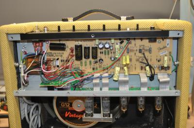

Aquí os dejo una descripción con las modificaciones echas por Jon Ikazategi:
http://www.jonikazategi.com/
Un autentico fenómeno. A parte de ser un tio muy majo, controla de amplis un huevo y la yema del otro. Todo un Guru de las válvulas…

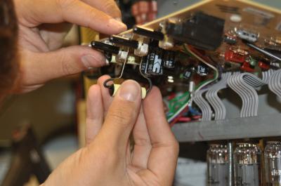

Blues Junior: Le cambio los condensadores de filtrado por unos FT de más calidad, además le subio un poco el filtrado para mejorar la respuesta en graves que en el amplificador se quedaba muy corta. Le cambio los condensadores de paso de señal por unos Jupiter y le reajusto algunos pasos de señal para acomodarlo más y hacer la ecualización más agradable y con más tono. El cambio de estos condensadores hace que el tono del ampli mejore una barbaridad y abra más el tono.
También cambio algunos condensadores que influyen en la respuesta de agudos por unos silver mica.
Por otro lado le cambiado algunas resistencias estrategicas por unas de carbón. Este cambio le da un caracter más vintage al sonido y un matiz de compresión.
Despues le modifico un poco el circuito de reverb para mejorar el mix y hacer el potenciometro usable y por último retoco el circuito de ecualización para que el amplificador tenga una respuesta más natural y con unos graves mejor posicionados que en el original.
Por ultimo le cambio el cono Eminence Lightning Bolt que traía de serie el Blues Junior por un Celestion V30.
El Champ: cambio los condensadores de paso de señal por unos Mallory para buscar una mejor respuesta tonal. Cambio las resistencias de ánodo y cátodo por unas de carbón para aproximarnos más al tono original del champ.
En cuanto pueda os pongo un video para que escuchéis como suena con las modificaciones.
Un saludo ;)

Pues que decir, esos trajes de tweed les sientan de miedo a este tipo de amplis, en especial al Blues Junior con el panel hacia arriba.
Y de como suena.... :aplausos: :aplausos: :aplausos: :aplausos:
