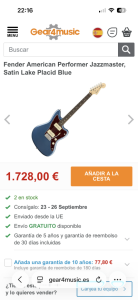

Hola buenas a todos.
Me regalaron hace 6 meses esta Fender americana pero de la serie performer.
Nose si la conocéis pero es como una fusión de una strato y una jazzmaster algo extraño…
Bueno tengo varias preguntas a ver si es posible que me las respondáis.
- Tema de calidad, me ha dado fallos de afinación y cosas extrañas que según el lithier hay que cambiar algunas cositas pequeñas y baratas pero que al ser una guitarra nueva no me parece del todo bien.
- Tema de pastillas y configuración, crees que merece cambiarle quizás las pastillas ya que algunos me han dicho que son americanas pero que no suenan del todo como deberían de sonar, trae single Coín, nose si meterle unas p90 quizás o otras single pero de mejor calidad. A ver si me podéis ayudar en ver que mejorarle q esta guitarra por el tema de afinación y el tema de pastillas.
Y si no, si me esta dando tantos problemas estoy pensando en venderla directamente y cambiarla por otra que me haga calentarme menos la cabeza.
