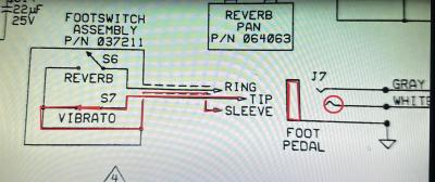

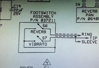

Hola,Perdonad que reflote este post pero es para no volver hacer otro, la cosa es que tengo un Twin Reverb 65 pero no tengo el pedal, alguien me puede recomendar algun pedal que sea compatible? o si no es muy dificil podria hacerme yo uno pero he buscado y no encuentro el esquema, a ver si me podeis ayudar.

Sí, sería buena idea, no debería ser nada demasiado complicado, más allá del blindaje necesario. Las conexiones no tendrían por qué ser nada del otro mundo, dos pulsadores, cable de calidad y clavija TRS.

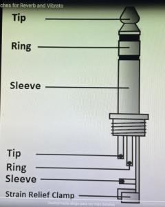

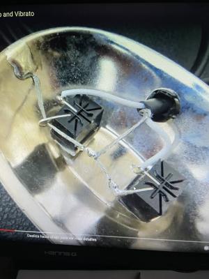

Bueno pues he estado investigando y creo que algo tengo…..
Voy a ir poniendo fotos de las conexiones y eso a ver qué tal.
