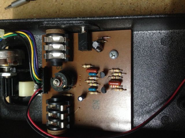

Al grano, llevaba tiempo buscando un Cry Baby que estuviese estropeado para pillarlo barato y así poder jugar con él y modificarlo al gusto.
Por suerte, encontré uno en el foro, bastante tocado estéticamente, pero que funcionar, funciona perfectamente (el pote va un poco duro, pero ya está).
El vendedor me dijo que era de los antiguos, pero no supo especificarme de cuando.
La placa delantera es plateada, no negra las de ahora, la placa de debajo no tiene la caja para la pila, la entrada de corriente también es diferente, parece un jack más fino que los típicos de 9v y la placa con los componentes es completamente distinta a lo que he ido viendo, es anaranjada y no la típica verde o roja.

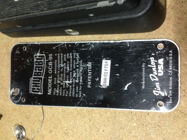

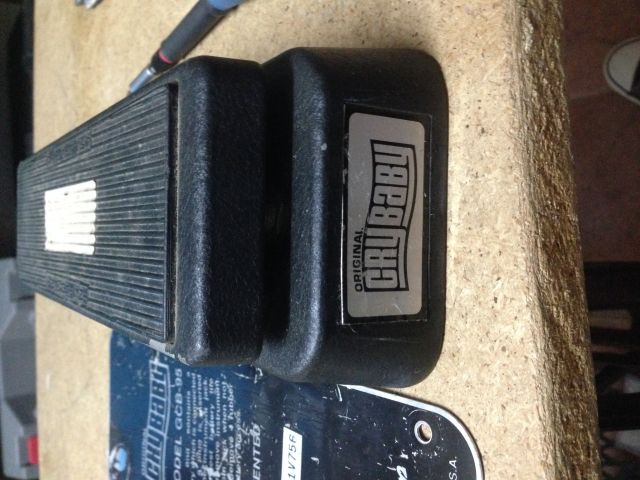

Aquí os dejo unas fotos que he hecho para que podáis ayudarme a fecharlo.
Gracias a todos por vuestro tiempo.
fartman
por el 08/10/2015 2 anuncios en Mercasonic
(la placa es marrón, no me había dado cuenta en la foto)
fartman
por el 10/10/2015 2 anuncios en Mercasonic

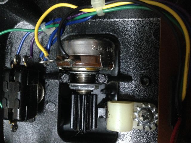

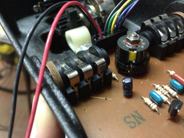

Os dejo más fotos que le he hecho desmontarlo todo, donde se ve la placa por debajo, el pote y más.
fartman
por el 12/10/2015 2 anuncios en Mercasonic
Tema cerrado, tras mucho buscar por la red he encontrado que se trata de un Cry Baby Rev E, de 1990, la primera versión que llevaba los jacks soldados en la placa pero sin tener aun el buffer integrado en el circuito.

siento reavivar el tema compañero o si es offtopic queria preguntarte como averiguaste de que año era me gustaria fechar el mio
fartman
por el 27/12/2015 2 anuncios en Mercasonic
#5 buenas compañero! pues antes de los 90, los crybaby llevaban los jacks separados de la placa y conectados a ella con cable, a partir del año 90, los jacks van soldados directamente a la placa. La siguiente versión, incluía un buffer dentro del circuito (el mío aun no lo tiene) y desde entonces los cambios que ha sufrido el circuito son bastante pocos.
Échale un vistazo al enlace que puse, que explica bastante bien las diferencias entre las revisiones.
Seguramente si lo desmontas, en algún lugar de la placa debe poner escrito la revisión que es.
