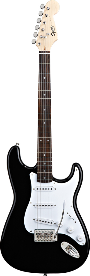

he visto muchos tutoriales de como apantallar una guitarra eléctrica porque quería apantallar mi guitarra squier fender bullet start [ Imagen externa no disponible ]
porque cuando la conectaba a mi amplificador (mega amp) y le colocaba distorsión al máximo y volumen también al máximo sonaba un ruidito y cuando tocaba las cuerdas se iba el ruido por eso intente apantallar mi guitarra.
empecé tomando las medidas de todo por dentro en hojas de block luego y luego esos moldes los utilice para medirlos en el papel aluminio y luego los recorte en papel aluminio de cosina por que intente conseguir oro papel aluminio mas grueso o con adhesivo pero no lo pude conseguir entonces me toco con papel aluminio de cocina luego lo pegue con una pega blanca llamada skool que es como sacool pero blanco y haci forre todo por dentro con ese papel y ese pegamento luego forre el golpeador hechando le pegante al golpeador y luego lo apoye en el papel aluminio y luego lo recorte. A yo para pegar el papel por dentro primero le echaba pega a la madera pues lei en un tutorial que si se le echaba pega al aluminio se aislaba.
cuando se seco arme mi guitarra por completo y la conecte al amplificador y la ensalle colandole todo el volumen y toda la distorcion Y POR ESO QUIERO QUE ME AYUDEN por que cuando la conecte siguio sonando ese ruidito igual
POR FAVOR AYUDENME Y ME DICEN QUE HICE MAL O QUE ME HIZO FALTA O ALGUNA COSA MUCHAS GRACIAS SE LES AGRADECE

Esos ruiditos son propios de las pastillas single coil como las tuyas.

Al poner el ampli con distorsion y volumen al maximo pues yo creo que es normal que aparezcan ruidos, y mas aun con pastillas single coil :roll:

El apantallado no hace milagros, seguro que si pones la fender mas cara e incluso una guitarra de pastillas dobles ypones a tope todo tambien hara, no un "ruidito" sino un gran ruido.

todos osea que no es por que hice el apantallado mal sino por que todas las guitarras la mas cara o la mas barata cuando se le coloca toda la distorcion y todo el volumen tiene que sonar un ruidito o un ruido grande
lo que no entiendo es
si uno deja la guitarra sin tocar va sonar y cuando le toco las cuerdas deja de sonar eso es en todas las guitarras o que ayuda y muchas gracias

Lo que yo veo primero, es que ese ruidito que se apaga cuando tocas las cuerdas no es un problema de que captes sonidos del ambiente (que se reduce apantallando) sino mas bien se debe a problemas de tierra, primero verifica que tu instalacion tenga sistema de tierras de descarga, si no la tiene lo conveniente es que instales una, pero una manera facil y economica de medio arreglarlo es que pongas un adaptador en el conector de tu ampli o bien conectes un cable de tierra a tu ampli y este lo pongas a un lugar donde hagas masa ( no se te ocurra ponertelo pegado en el tobillo, que en una descarga se te para la coraza) puedes probar si tu casa tiene protecciones metalicas despintar un poquito esta y de ahi amarrarlo, o bien del marco metalico de una puerta, o mucho mejor de las tuberias de cobre del agua, aun asi, lo mas conveniente es ubstalar el sistema de tierras con electrodo y preparacion de bentonita...
saludos.
Ademas, ahora ablando del apantallado, si solamente cubriste el golpeador con papel alumunio no sirve, por que necesitas conectar esa cubierta a una parte metallica de la guitarra que este conectada a la tierra (puente, masa, etc...) el problema del papel aluminio es que es dificil soldarlo, y ademas de que es necesario tambien apantallar las cavidades para las pastillas...
Lo mejor es usar (si hay manera) pintura conductiva, si no, lo que funciona aun mejor es la hoja de cobre, de las que se usan para repujado, incluso las hay con adesivo tambien, con esas pudes cubrir todas las superficies interiores y soldar las diversas partes a la masa de la guitarra... Aun asi, insisto, tu problema es de tierras.

De todas formas, es normal que con el Gain a tope y el volumen igual zumbe, y más con pastillas simples...

Los componentes electrónicos del amplificador también captan ruidos. Además de las vibraciones e inducciones electromagnéticas, también amplifican los ruidos que hacen los electrones al chocarse con los semiconductores. Mas si el amplificador es de transistores.
Aunque ese ruido venga a través de la guitarra, las cuerdas de esta y el cable están haciendo de antena. Por muy bien apantallados que estén (Las cuerdas no).
Es decir, que si pones el gain y el volumen hasta arriba es normal que suene eso. Los equipos HIFI también lo hacen.
