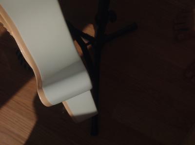

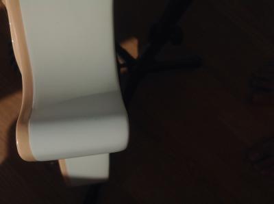

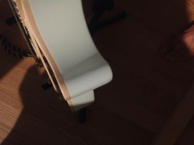

Buenas compañeros, adquirí hace menos de 2 semanas una gibson les paul traditional pro 2. Para mi sorpresa, me ha parecido lo que creo que es un primer craquelado de la nitro, justo donde la tapa de Arce se une con el cuerpo de caoba. Es para preocuparse? La devolveríais a la tienda?
Necesito vuestra experiencia para ver que solución darle.
Saludos y gracias de antemano.

Yo la devolvería, eso no es craquelado de la nitro, el craquelado tarda, aunque dependiendo de las condiciones con que se trate, muuucho más tiempo y es más sutil, no empieza por esas zonas.
Más bien pareciera que el binding no está bien pegado y se está soltando por el cuerno, que además es la parte más dificil de pegar.
Llévala a la tienda porque parece por las fotos un defecto de construcción.

Fijate que cuando vi tu foto inmediatamente me recordó un problema que detecté hace tiempo. Paseandome por una tienda gringa noté que muchas de las guitarras gibson en terminado blanco tenian la laca craquelada. Me llamó mucho la atención ese hecho, pero lo olvidé poco despues hasta que leí tu caso. Eran guitarras nuevas. Y curiosamente solo las blancas lo presentaban.
Este es solo un par de casos. Este defecto lo presentaban al menos 12 de las 20 gibson blancas que había en la tienda.
Algo tendra esa laca que le ponen....

Se ve con relativa frecuencia. Yo tengo un par así y he visto unas cuantas con cosas similares. Curiosamente una de las que tengo así es una custom blanca como dice argoniq, que tiene una raya justo en la unión del mástil desde hace trece años y no ha crecido ni un pelo desde entonces. Creo que no le dan tiempo a las uniones a estabilizarse antes de pintar y acaban saliendo esas cosas. No creo que le pase nada.
Dicho esto, yo la mía la pillé en USA y no era fácil mandarla de vuelta, pero si tienes posibilidad, es mejor devolverla. Pagamos pastizales por una Gibson para que vengan con esos fallos de calidad...
