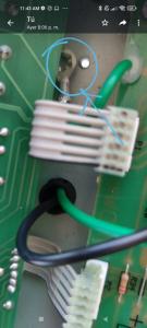

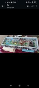

Tuve el mismo problema con un twin reverb reedición del 65. Lo desarmamos completo y era un terminal desconectado que venia de fábrica y esta en un lugar muy dificil de encontrar ( mala inspección de fender ) lo tenía guardado porque no sabía que era.
El amplificador parecía que tenia vida un dia andaba bien otro dia no, los síntomas que tenia:
*El reverb sonaba el hummm y no funcionaba y el vibrato igual aveces funcionaba y aveces no...la solución que hacia era desconectar los rca y limpiarlos con limpia contactos y raspar con un destornillador. Se solucionaba pero duraba un dia y volvía el hummm.
*El exterior del amplificador era muy sensible, si lo tocada con las manos en la superficie pegaba unos sonidos como cuetazo como si fuera a explotar.
*Al encender el standby sonaba ruidos marcianos y acuaticos tipo radio, muy extraño. Esto sucedía solo aveces ( el amplificador con vida )
Lo lleve a tres técnicos y nadie supo solucionarlo todos decían cambia los tubos...menos mal nunca les hice caso.
Consejo aprender a desarmar este ampli para saber que tiene y arreglarlo uno mismo este amplificador tiene un alto grado de pedigree y las panas son faciles.
Nunca mas tuve problemas ahora puedo disfrutarlo... Se las mando fender con esa falla ya que hay muchos reedición del 65 dando vuelta que de seguro estan sin uso en una bodega, por esta mala inspección de fender. (Pondrían llevarse un demanda)
Pongo las fotos del lugar de donde esta el terminal.
