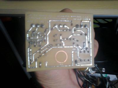

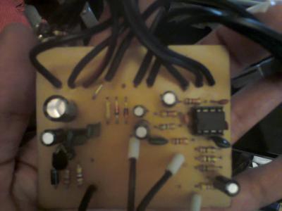

Rasta una pregunta yo igual he montado el rat de tonepad pero veo que en tu placa falta una resistencia de 1m que deberia estar arriba del capacitor de 0.022, influye de alguna manera esta resistencia para que funcione el circuito ???? tu la quitaste ??

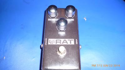

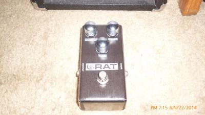

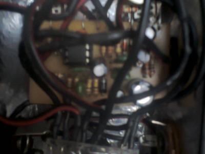

Hola maligno...... este es mi rat..... y lo hice tal cual al original al final anexo archivo en PDF y construí 3 por encargo de tonepad y ufff de lujo.... pero el mio tiene un ruido insoportable..... y cuando toco los potenciometros el ruido y el pito se ponen mas insoportables que puedo hacer???
gracias,

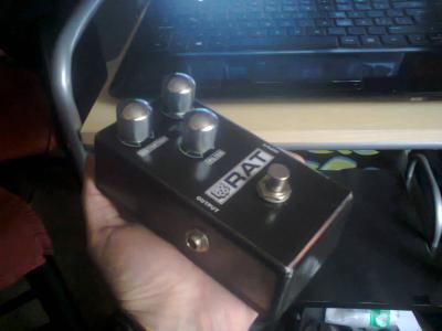

Hola a todos............
ya tengo mi quinto RAT realizado y a este si le voy a tomar fotos de su tripaje.... ya que este me lo quedo.... debido a que los 4 anteriores fueron encargos.... y todos funcionando de una...... cuando termine de dejarlo en cajita y bien terminado publico todo y con vídeo de muestra....
AHHHH se me olvidaba.... utilice la versión de TONEPAD.
saludos desde COLOMBIA

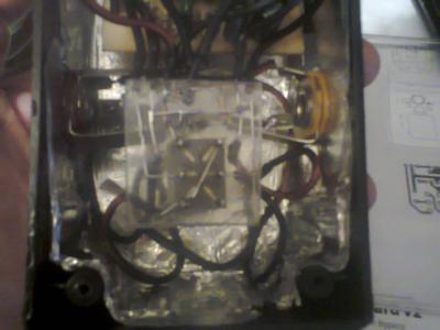

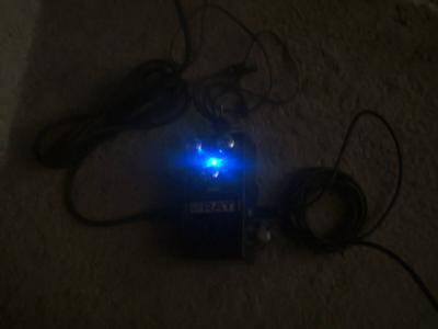

GEORGE7196
por el 17/07/2014

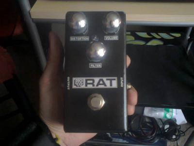

hola.....
he solucionado el ruido insoportable...... jajajajaja ahora esta como un bebe suavecito ...... mi clon exacto.....
y aca los dos, el de tonepad y el clon de la placa original y uffffff de lujo.......
AHHHHH en el de tonepad puse switch DPDT con el MILLENIUM 2 hecho por mi... y esta de lujo...... mi clon original llevara switch 3PDT pero no han llegado....
opinen
