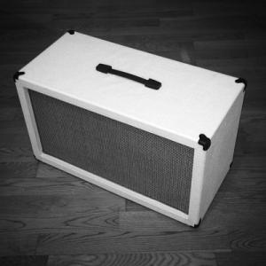

Os enseño el proceso de construcción de una pantalla de 2x12 para guitarra. Para las medidas de la caja me he orientado por una Mesa Boogie 2x12 Rectifier, una pantalla cerrada, horizontal de 120 watt con 2 celestion V30.

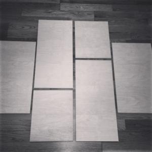

La madera para la caja, me he decantado por contrachapado marino de abedul de 19mm de grosor, una madera muy resistente, que ofrece un corte muy limpio, comparándola con otros tableros de contrachapado como puede ser el de Okumen, no hay ni punto de comparación.

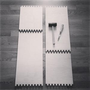

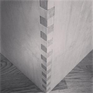

El tipo de unión para los ángulos de la caja, es en sistema de lazo, para darle mas robustez a la caja.
Los materiales como el tolex, esquineras, asa, rejilla los conseguí en AMPTEK.
En la electrónica, me decidí por una conexión paralela de los celestión.
El resultado conseguido ha sido muy bueno, una caja con mucho ataque y muy buenos grabes.
Espero que os ayude a los que tenéis en mente haceros una pantalla.

Las planchas creo recordar que son de 2 m x 1,2m, me dio para una pantalla, y te sobra para la mitad de otra.
