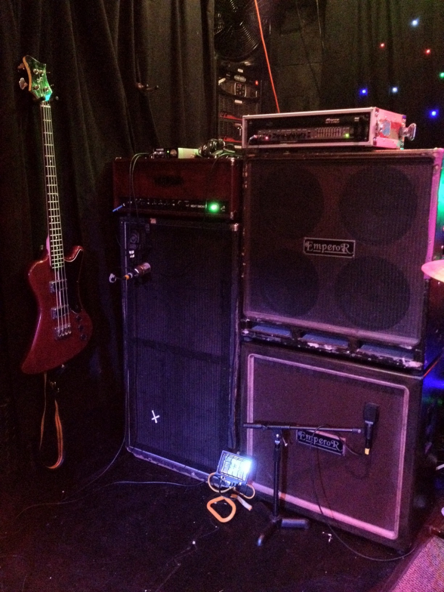

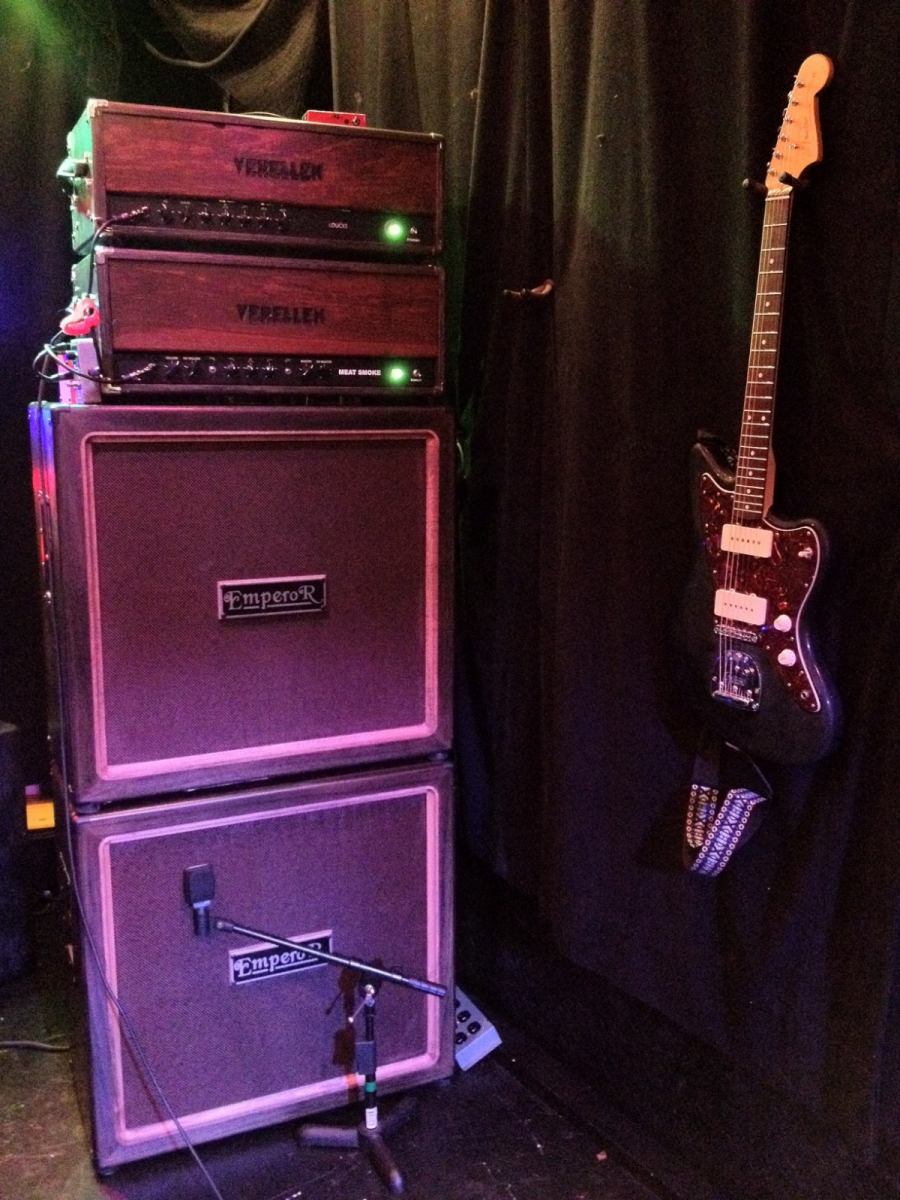

Equipo de Russian Circles
Guitarrista:
Bajista:
