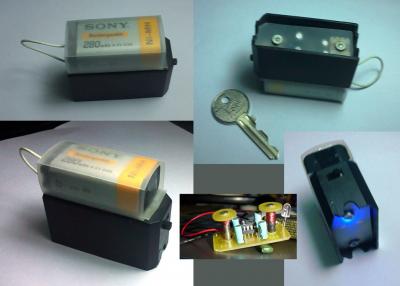

DaveREM
por el 13/10/2011
Para los que querían fotitos, están son del mas pequeño que hice, como me daba flojera desarmarlo, también agregue una foto de uno que encontré en una pagina alemana y me sirvió de inspiración para hacerlo, el circuito es básicamente el mismo.
