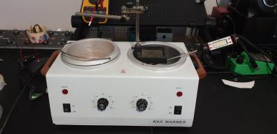

Vamos calentando la máquina y en un ratillo chapuzon de cera!

VíctorM&M
por el 15/11/2022
Estaremos atentos, pinta muy bien este experimento.
Dokken
por el 15/11/2022
Ya está montada ;). Acabo de enchufarla, y las primeras sensaciones son muy buenas, la noto con más empuje que antes (probándola en el amplificador), en un ratillo grabo las muestras y las subo.
