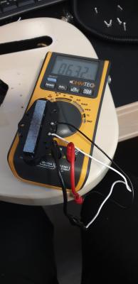

- Pastillas genéricas (TE-stype Single Coil) según la web. No tengo ni idea del tipo de imán, lo que si tenemos son los valores de salida de ambas pastillas.
-----> Pastilla de puente: 6.32K
-----> Pastilla de mástil: 6.2K (esta última pensaba que la tenía apuntada, pero va de memoria)

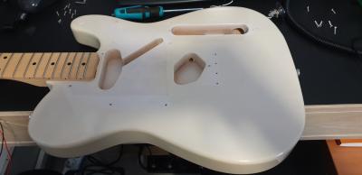

Para empezar esta mejora vamos a, en primer lugar, aplicar pintura conductiva y apantallado del golpeador. No era muy ruidosa que digamos, pero ya que se va a desmontar no viene mal aplicarlo.

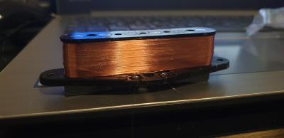

Lo que vamos a hacer es romper las bobinas de las pastillas, aprovechando imanes, polepieces y demás hardware para rebobinar las pastillas. Aquí se han aplicado dos formas de bobinado:

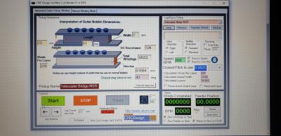

- Pastilla de puente. Se ha establecido una impedancia objetivo de 11k, utilizando para ello cable AWG 43 con un patrón uniforme de bobinado.
- Pastilla de mástil. Se había establecido una impedancia objetivo de 6k, pero finalmente por rotura al final se ha quedado en 4.6K. Se ha utilizado el mismo cable AWG 43, pero esta vez un patrón aleatorio de bobinado.

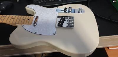

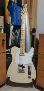

La susodicha
index.php?controller=forum&action=view_attachment&attachment_id=176963
Preparada para el desmontaje
index.php?controller=forum&action=view_attachment&attachment_id=176964

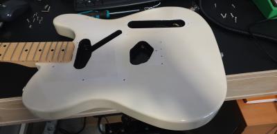

Hardware fuera
index.php?controller=forum&action=view_attachment&attachment_id=176965

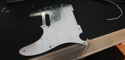

Aplicada la pintura conductiva para apantallar
index.php?controller=forum&action=view_attachment&attachment_id=176966

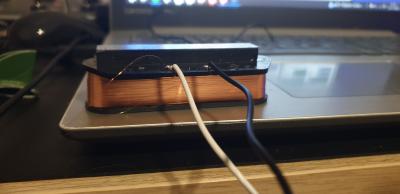

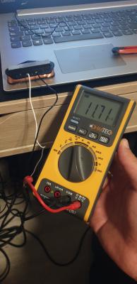

Medición pastilla bridge de origen
index.php?controller=forum&action=view_attachment&attachment_id=176967

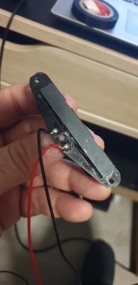

Trasera pastilla bridge
index.php?controller=forum&action=view_attachment&attachment_id=176969
Apantallado del golpeador
index.php?controller=forum&action=view_attachment&attachment_id=176970

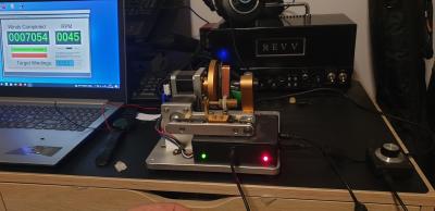

Configuración de la bobinadora

Comenzamos el bobinado con AWG 43 en modo automático

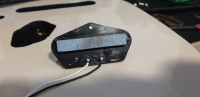

Pastilla rebobinada
index.php?controller=forum&action=view_attachment&attachment_id=176973

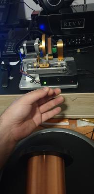

Medición de la pastilla de puente rebobinada
index.php?controller=forum&action=view_attachment&attachment_id=176974

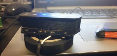

Encintado de pastilla de puente
index.php?controller=forum&action=view_attachment&attachment_id=176975

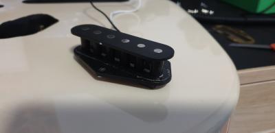

Pastilla de mástil original
index.php?controller=forum&action=view_attachment&attachment_id=176976
