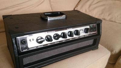

Yo tengo también un bicho de estos.
Para mi tiene un limpio realmente muy bueno y aguanta volumen sin tino. En los ensayos no lo paso del 3,5 (9:30 Horas de reloj).
En cuanto al altavoz de serie, no me gustó mucho como sonaba y ahora lo tengo conectado a una 2x12 Harley Benton con altavoces cambiados a WGS: ET65 + VET30. El cambio ha sido pura delicia.
El combo lo he convertido a cabezal yo mismo haciéndole la caja con tolex y todo. Solo pesa 6 Kg. (Foto)
Ahora tengo cabezal + 2X12 para los bolos grandes y combo para los bolos pequeños.
En cuanto al canal OD, pura maravilla de sonido. Un crujido natural como nunca he oido, siempre y cuando la ganancia no suba de la mitad.
El canal OD+ como decís es muy delicado porque se le escapan unos agudos muy incontrolables llegando casi hasta a chirriantes. Hay que poner el switch de agudos a -1. Pero la clave de su sonido la encontré en el manual. Los modos Country, Jazz y Blues tienen el MID Switch arriba (en +) y efectivamente es el realce de medios que le hace falta para no ser tan cortante en los agudos y tan cargado de graves. Queda más plano en definitiva.
Aún así estoy encantado con el.
