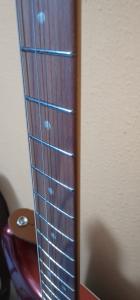

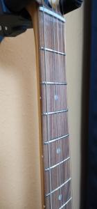

Pues os digo que el tema trastes que pinchan puede ser una cuestión de simple aclimatación o acondicionamiento del instrumento, no por un mal acabado.
Si esa madera venía muy reseca y fría de algún almacen es posible que estuviera algo contraída y los bordes de los trastes sobresalgan por ese motivo. No sé si sería el caso, pero a veces con hidratar o hacer que la madera coja un poco de calor simplemente tocando los trastes dejan de pinchar por arte de magia.
Son dos cosas diferentes: que las terminaciones no estén bien y que sobresalgan, por cambio de temperatura/humedad y que el secado de la madera no haya sido lo suficientemente bueno. En el caso del hilo, probablemente una mezcla de las dos
La posición de Fender sobre el "fret sprout"
https://www.fender.com/articles/tech-talk/what-is-fret-sprout
Pero claro, al artículo le falta la parte de quién se hace cargo. Porque en una guitarra de palorrosa o pau ferro, en el caso de las player, con dos pasadas en la tienda, a lo mejor lo tienes y ya está, pero si es todo arce, ya es más laborioso no dejar marcas

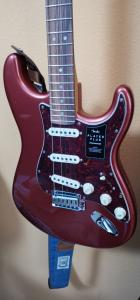

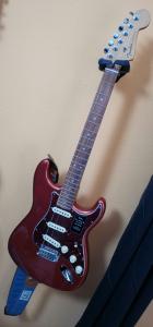

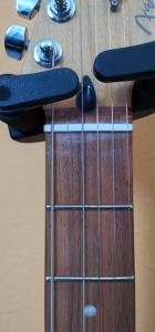

Bueno pues ha pasado una cosa curiosa. Lo que me disgustó de esta Fender fue sobre todo los trastes salidos y la falta de estuche (porque además en la web de la tienda decía que lo traía, ESTUCHE DELUXE). Han pasado unas semanas, estaba ojeando guitarras en madrid hifi otra vez, y ví que habían vuelto a ponerla, pero casi 200€ MÁS BARATA :rolleyes: como "reacondicionada".
Lo he pensado, y por 200 pavos menos, siendo que las especificaciones son perfectas para mí (más que en otros modelos) sí me merece la pena que no traiga estuche y tener que limarle los trastes un poquito para que no pinchen, hidratarle el mástil etc, así que la pedí de nuevo el lunes.
Me acaba de llegar y es el mismo ejemplar, por supuesto.
El tacto es bastante bueno, el sonido para mí PERFECTO con las noiseless, y la afinación... bueno, juzgaré mejor cuando le cambie las cuerdas y ponga lubricante en la cejuela.
Dejo fotitos (ahora que le acabo de romper una cuerda, que si no aún estaría tocándola XD).
Quizá haga un reportaje más extenso cuando la lleve al luthier para limarle los trastes.

Y ahora al luthier, claro, que el diapasón pincha.
