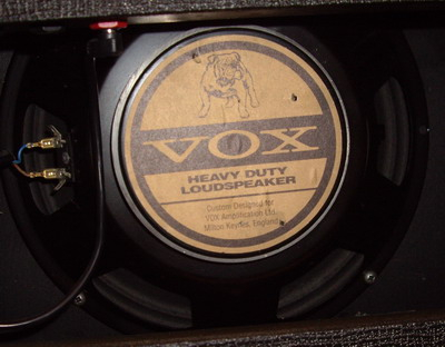

Voy a usar una imagen tuya para contestar. Es tu ampli y se ve que el altavoz está conectado a un jack del ampli y, además, tú mismo dices que es de 8 ohm. Pues cualquier cable de carga de ahí a una pantalla de 8 ohm y listo. Algunos soportan 4, 8 y 16 Ohm. Eso te lo dirá el manual del ampli.
