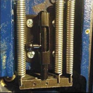

Si, si puedes, si el puente se apoya en el cuerpo y no puedes accionarlo para estirar la nota, puedes colocarlo sin problema, si tuvieses hueco en la trasera y fuese flotante, necesitarias bloquear el puente , en ese caso se suelen usar sistemas de bloqueo facilmente reversibles (Tremol no o historias parecidas), te dejo una foto de un sistema nuy sofisticado, ademas en ese caso, se puede rutear la guitarra para que al estirar las cuerdas el D-Tuna no toque el cuerpo.
