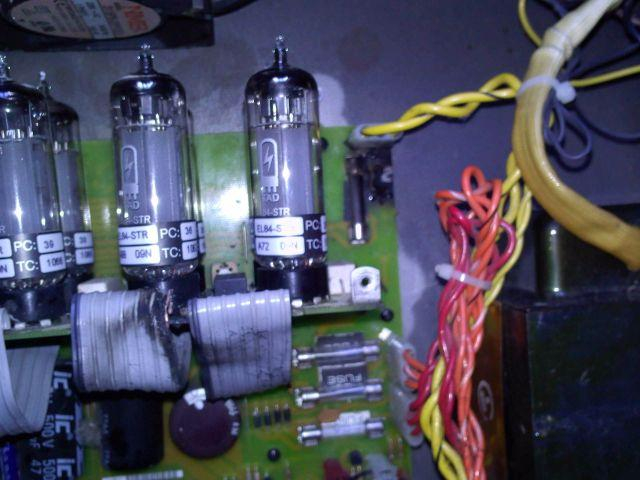

Hola a todos los foreros. Os comento mi problema.
Hace un par de semanas compre una etapa peavey classic 50\50 a valvulas que me pille de segundamano, la etapa la compre revisada por una tienda especializada en donde pone literalmente en la factura "Reparacion de la etapa y circuito impreso del filamento".
Pues bien la he usado 5 veces y la ultima vez que la conecte al los diez segundos de encender el canal 1, empezo a hechar humo y menos mal que la desconecte a toda prisa. Al abrir la tapa me encontre esto:
Resulta que me quedaban 5 o 6 dias de garantia, llame para explicarles el problema, pero me han hechado largas diciendo que podia ser culpa mia.
Mi pregunta es si puede ser culpa mia o puede ser un problema de ellos.
La puesta a punto costo una pasta y he usado los equipos adecuados para su correcto funcionamiento, por que me preguntaron hasta por los cables que usaba. Y menos mal que todo correcto.
Me dijeron que lo mirarian pero me han dado pocas esperanzas de arreglarmelo de antemano, por eso quisiera tener una segunda opinion.

Eso tiene que ser culpa de ellos como esta mandado, no tiene sentido que puedas haber sido tu, vamos no se me ocurre ningun modo, por lo k se ve en la foto igual el calor de las valvulas quemo esa seccion de cables que tienes hay pero culpa tuya 0.

Eso pienso yo tambien que ha sido un problema de montaje. Que se pudo quemar por el calor al estar muy cerca el cable de las valvulas.

ese cable, a mi parecer, se ha quemado por que se ha sobrecalentado el propio cable, el calor de una valvula no haria tal cosa, creo yo, en todo caso, si se ha quemado de motu propio seguramente sea por que algun componente ha fallado o esta mal puesto de valor y que ha generado que por ese cable circule una corriente superior a la que el cable puede soportar...eso amigo siempre deberia estar dentro de la garantia, creo que no hay manera externa de conseguir tal cosa por imprudencia...

Yo no soy quien para decirles a los ingenieros de cualquier marca como deben hacer su trabajo , pero si por ese hilo tan fino pasa la corriente de los filamentos , es normal que eso pase.

Hola ya sabemos lo que le pasa resulta que un tornillo que se solto seguramente en el transporte se colo debajo de la placa y con las vibraciones ha hecho un cortocircuito y te ha saltado un canal entero 4 valvulas y el precio es de 150 con 60 centimos.
Gente una empresa me cobra 221 euros por revisar la placa y la etapa se queda dos meses sin usarse se usa 5 veces y salta y me dice QUE ES CULPA MIA Y QUE LE PAGE 150 EUROS MAS DESPUES DE HABERLA USADO 5 VECES 5 VECES.
¿No sera que al manipularla se te callo un tornillo o no te diste cuenta o no quisiste quitarlo de debajo de la placa por no tener que desarmar la etapa entera?
O mejor aun que pienso que es mentira todo lo que me ha dicho que ha sido un fallo de ellos y me quieren cargar el muerto con una burda escusa para poder chupar algo mas de sangre, Por que la 1ª vez que llame me dijerorn que eran los cables que los habia usado de mala manera que ellos lo revisan todo y ahora se me cae un tornillo pero a quien quieren engañar.
Profesionales... Profesionales de la estafa. he decidido que no la voy a reparar y me gustaria que alguien me dijese que metodos puedo seguir para denunciar lo que me parece una estafa en toda regla.

Bueno cuando me dijeron lo que me costaba arreglarlo y que no se hacian responsables ni de la garantia ni de los gastos de envio, tome la decision de denunciarlos. Resulta que tenia la garantia del aparato escaneada pero como necesitava la original llame a la persona que me la vendio, para que me enviase los papeles originales y empezar con la denuncia.
En ese momento cambio mi suerte.
A los dos dias recibi una llamada del que me vendio la etapa diciendome que me iba a alludar porque pensaba como yo que me estaban engañando y me dijo que iba ha hablar con ellos para ver que pasaba.
Bueno deciros que por suerte para mi el es un cliente asiduo y un importante guitarrista yo diria que muy importante, aunque, por encima de todo destaco lo buena gente que es y lo bien que me ha tratado preocupandose por un problema que a el ya no le afectaba en absoluto. Si alguna vez lee esto; mil gracias.
Bueno a los dos dias contacto conmigo diciendome que me repararian el aparato y me lo enviarian sin costo alguno. Senti un gran alivio no por el dinero sino por la sensacion de ver como te estan engañando por la cara que se lavan las manos y no les importa el tiempo o mal rato que puedas pasar, el tiempo o dinero que puedas perder.
