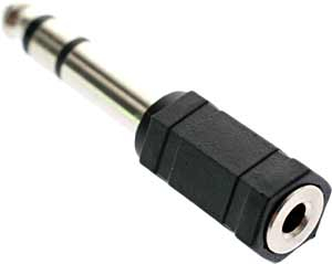

este es el adaptador
espero que te pueda ayudar

Ese mismo adaptador es el que uso yo para conectar la guitarra a la PC. Iria bien entonces conectado a una pedalera Zoom G2.1u (la que me interesa ahora mismo)

Si, no hay problema, el adaptador tiene que ser "MONO" (abajo) no estéreo.
Ten en cuenta de conectar: Guitarra -> Pedal(Zoom G2.1u) -> "Line IN" (PC), siempre al "LINE IN" de la tarjeta de la PC que vendría a ser como el InPut "HIGH GAIN" del Amplificador de Guitarra.
Saludos :brindis:
