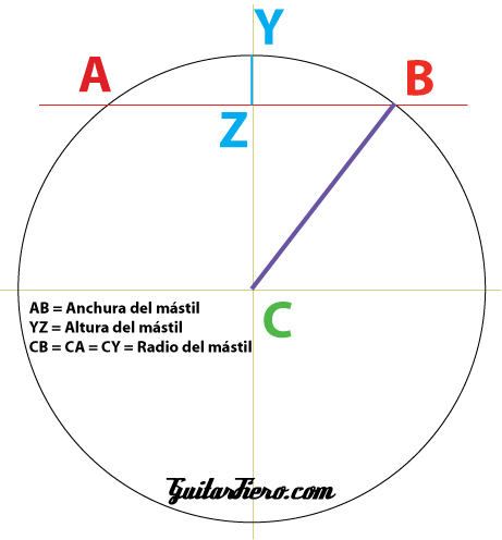

Si no cuentas más que con una regla no creo que puedas medirlo, pues el radio pertenece a una circunferencia imaginaria cuyo centro está fuera de la guitarra.

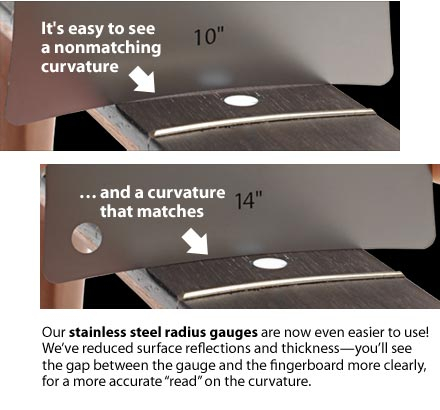

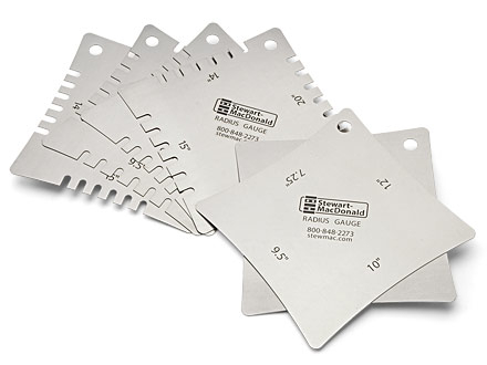

Para conocer el radio de un diapasón, su utilizan plantillas, como éstas:
