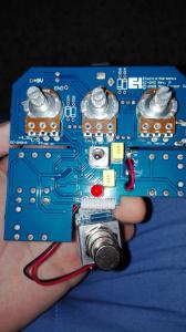

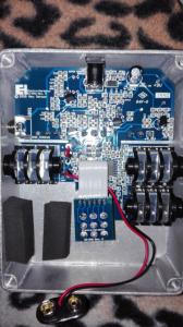

Buenas,quería comentar una duda que me surgió al abrir el Bass Big Muff de Electro Harmonix,pedal que aseguran que es analógico,pero al ver cosas tan pequeñas y algun rectangulo negro con patillas me ha dado otra impresion...Dicen que su circuito está basado en el Big Muff Ruso pero no se yo...lo que es el sonido que saca me encanta,especialmente uniendolo a overdrives pero si alguien puede sacarme de dudas estaría eternamente agradecido...PD:En internet el circuito del mismo pedal en fotos parece casi otro...

Totalmente analógico, los componentes que ves tan pequeños son las resistencias y condensadores miniaturizados (SMD) pero que sean pequeños no significa digital, y como curiosidad los elementos activos "transistores" son de tamaño standar lo raro es que son bc547 que son bastante ruidosos, yo los cambiaría por unos bc550c que es el mismo pero de muy bajo ruido jeje

Como bien dice Toni, no todo lo que parece un chip o algo así es digital.
Yo hace unos años metí una cagada de esas antológicas pensando en uno de los hilos porque vi un opamp en un pedal creyendo que todo lo que es negro plano y con muchas patas eran un conversores analógico digitales :D
