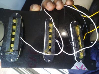

Buenas a todos, lo que pasa es que vi estas pastillas de segunda mano a un buen precio, unos 40 dolares o 40 euros (en mi país ambas monedas están casi a lo mismo). El vendedor me dice que son pastillas Fender USA pero que desconoce de que guitarra fueron sacadas ya que se las regalo un amigo (esto me hace desconfiar un poco). Mi duda es, que es lo que mas me puedan decir de estas pastillas con solo unas fotos tomadas con un celular y si es un buen precio a pagar, tengan en cuenta que me vende el set completo. Gracias de antemano

A lo mejor son unas pastillas estándar de una guitarra cualquiera quién sabe :smokie:

#2 por eso vine a preguntar :P no quiero pagar un montón de dinero en algo genérico o que no sea lo que dice ser. Si pago esa cantidad de dinero, seria por las Fender USA o algo de calidad similar o superior.

#1 No son USA. Podrían ser de una MIM.

#4 muchas gracias, para no volver a hacer un post cuando encuentre otro set. ¿Como se pueden identificar? Y ¿El precio esta bien o deberia pagar menos? Gracias

#5 Se identfican fácil por las dos barritas de imán de debajo. Son pastillas cerámicas, flojitas, bastante genéricas. 40 puede ser hasta caro.

#6 ok, muchisimas gracias. Por lo que dices, mejor le dejo las pastillas originales a mi Squier.

#7 Bueno, no encontrarías mucha diferencia, en cualquier caso.
