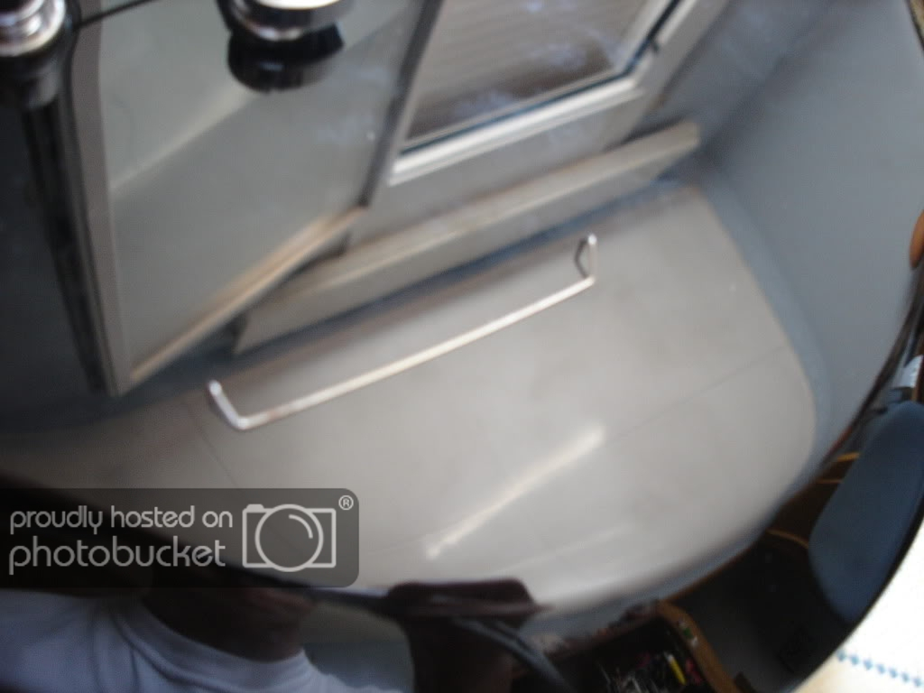

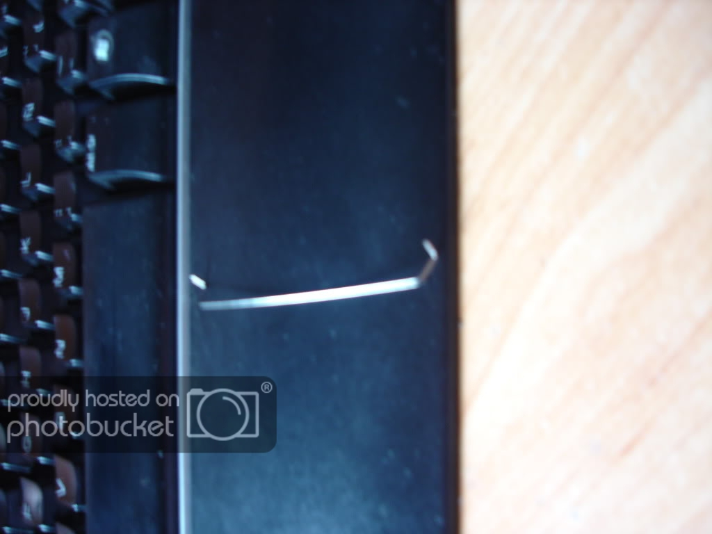

Buenas, esta mañana cuando iva a quitarme la guitarra escucho que algo metálico cae al suelo.
Para mi sorpresa tan solo era una fina varilla que días atrás estaba justo debajo de las cuerdas y al lado de una de las pastillas.
¿Pasa algo?

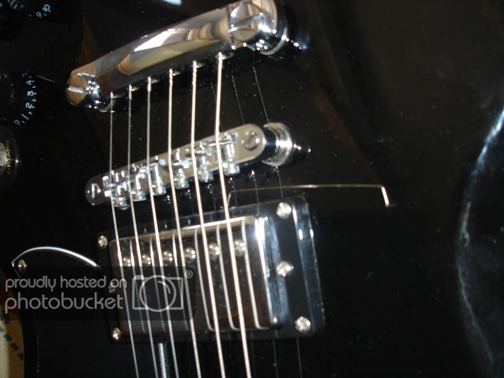

En esta última foto se ve donde estaba antes de caerse:

Esa varillita es para sostener los tornillos del quintaje de la guitarra, la verdad es muy facil de volver a colocar, en el puente a cada lado hay un par de orificios, solo debes meter cada extremo del alambre en los agujeros y que este a su vez sostenga los tornillos del puente. Un saludo

Es para lo que te dice chempi, lo notarás cuando le quites las cuerdas, los saddles se saldrán de donde estan y precisamente para eso es esta pieza, para que no se salgan del puente los puentes individuales, un saludo!!:saludo:

Muchas gracias a todos!
A sido fácil ponerla en su sitio.
