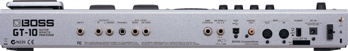

En el caso de la GT-10 Boss, si tiene ese loop, la HD500 también, pero en este caso, lo que necesitaría son los efectos, y en la G-10 son mejores.. como estoy pensando.. tal parece que Mustang III y Boss GT-10 no sería un mal negocio..
aquí la imagen del panel trasero del la Boss
http://www.zikinf.com/_gfx/matos/dyn/large/boss-gt-10_2.jpg

Amigo tecladista,
en primer lugar, decirte que yo nunca mezclaría una pedalera multiefectos con un amplificador de modelación, ni siquiera si se usa la pedalera solo para efectos. Es más, considero que pillarse una buena pedalera como puede ser la GT10 o la HD500 para usar solo los efectos es desaprovecharlas. Hay pedaleras "solo efectos" mucho mejores, como la Carl Martin Quattro o la TC Electronic Nova System, eso sí, cualquiera de estas dos necesita previamente de un sonido de amplificador bueno (vamos, que conviene conectarla a un buen ampli a válvulas, puesto que no cuentan con simulaciones propias).
Yo una pedalera estilo HD500 o GT10 la usaría conectada a la etapa de potencia de un ampli lo más transparente posible y con la potencia deseada (estilo Fender Frontman). La conexión sería:
guitarra->input pedalera->salida pedalera->return del loop del ampli.
si ya eres más exquisito, podrías conectarla a una etapa a válvulas, y si ya esa etapa es estéreo y usas dos pantallas, no te digo nada... pero no quiero desviarme del tema.
Otra opción, que parece que es lo que queréis hacer, es usar el método de los cuatro cables. Este método se suele emplear cuando quieres usar los sonidos de tu ampli (porque sea bueno), pero además quieras meter distorsiones de la pedalera por el input del ampli, y efectos de la pedalera por el loop. Las conexiones no son como comenta el compañero barpect, si no que son:
guitarra->input pedalera->send pedalera->input ampli->send ampli-> return pedalera->out pedalera->return ampli.
En resumen, y en mi opinión, el uso de amplis y pedaleras (para su mayor aprovechamiento) se debería hacer así:
1- tienes ampli malo->usas pedalera y sus simulaciones y efectos conectando al return
2- tienes ampli de modelación con efectos->usas las modelaciones y los efectos, suele haber footswitches específicos para eso (estilo Sampera para el Peavey Vypyr), no usar pedalera multiefectos externa
3- tienes ampli bueno-> usas pedalera de calidad solo efectos, o rack de efectos bueno o stompboxes buenos
y viceversa:
1- tienes pedalera de simulaciones buena (GT10 o HD500)->usas etapa de potencia (sola o en amplificador) lo más transparente posible, estilo Fender Frontman, o usas etapa a válvulas para colorear.
2- tienes pedalera de calidad solo efectos (TC NS o CM Quattro) o pedales stompbox-> debes usar un buen amplificador a válvulas de donde saques tus sonidos limpios y saturados principales.
pero vamos, que ésto es solo mi opinión.
