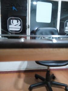

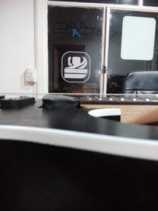

El otro día envíe mi guitarra a calibrar porque trasteaba mucho, así que pedí que subieran un poco las cuerdas y quedo así.
La guitarra ya no trastea, pero es mas difícil de tocar.
Espero su respuesta, gracias de antemano.

Buenas , en principio si que se ve alta , mira lo que da en el traste 12 a ver

A simple vista si que parece que te han dejado la acción un poco alta, pero sobre gustos...

Y las pastillas

Te has contestado tú solo. Si es incómoda está alta. Seguro que el problema de trasteo era de altura y no de trastes? Dónde trasteaba?

#5 trasteaba en el centro del diapasón, ahora ya no trastea. Esta acción alta puede tener repercusión en mi guitarra?, o es cosa de gustos?

#6 Repercusión ninguna. Desde luego en la foto parece que están muy altas pero como te dicen mira la altura en el traste 12. De cualquier manera lo importante es tu comodidad, si te parece que están altas para ti lo están, no hay mas. Ahora hay que ser conscientes de que según la guitarra hay acciones bajas a las que nunca llegarás. Si te trasteaba en los trastes medios es posible que necesite un ajuste del alma mas que tocar la altura de cuerdas. O en el peor de los casos un nivelado de trastos. Esto el Luthier lo debería haber visto en el ajuste.

#7 no trastea en el traste 12, a menos que toca fuerte como el Death metal XD, de hecho siento que ahora tiene un mejor limpio, creo que lo dejare así un tiempo.
