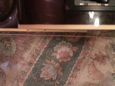

Esta altura de cuerda es INSANA (FOTO)
sr_lebowski
por el 07/01/2018
Buenas. Tengo una electroacústica Stagg que me regaló mi mujer hace años. Le tengo especial cariño aunque tocarla (la guitarra) termina siendo una tortura con el paso de los minutos. La altura de las cuerdas es horrible (adjunto foto) así que me he agenciado una selleta del puente y una cejuela nuevos, a ver si así soluciono el problema.
La cuestión es; cuantos cms tengo que rebajar? cual es la altura óptima? Tendré que tocar alma tb, por supuesto
Saludos y gracias

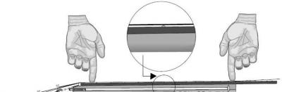

Miguel
por el 07/01/2018
Mira a ver si te vale la imagen. Denería haber un pequeño hueco entre la cuerda y el traste, hay quien lo mide con un trozo de cuerda (09)

#6
Muchas gracias Miguel; pues lo he hecho y no hay hueco entre el traste y la cuerda :/
Miguel
por el 08/01/2018
#10
Pues entonces a ajustar un poquillo el alma, tienes en internet un montón de info.
