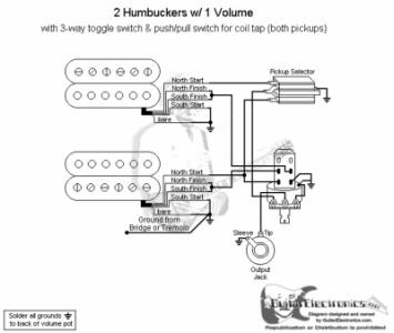

Buenas, estoy planeando cambiarle las pastillas a una guitarra de 7 cuerdas, y he pensado en las Nazgul-Sentient.
El problema es que el cuadro eléctrico de Seymour duncan siempre lo veo con 1 tono, pero mi guitarra no tiene ningún knob de tono, solo trae el switch de 3 posiciones y el de volumen, que además lo quería hacer push pull para más versatilidad.
Alguien me podría explicar cómo conectar 2 humbuckers para coil split en 1 volumen con un switch de 3 posiciones?
Muchas gracias de antemano.
franbg
por el 22/08/2022
#1 si ya tienes un esquema, quitas el tono del esquema y listo.
Adrián
por el 22/08/2022
Pensaba que seria un lío mucho más grande...
Muchas gracias!
