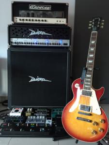

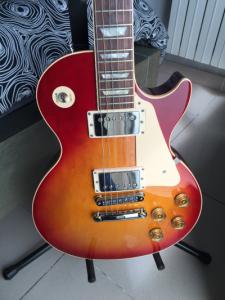

Hace unos días me compré una les paul del 92, la guitarra está muy bien cuidada y según el vendedor me dijo que no se le había hecho ninguna modificación.
La probé durante un buen rato, la encontré super cómoda y la vi muy bien cuidada para los años que tenía.
El caso es que no tenía la hoja de especificaciones y no se ni que mástil lleva, ni pastillas, ni herrajes, he buscado con el numero de serie y solo me sale el año de fabricación, lugar de fabricación y lote.
me gustaría saber las specs, ¿Alguien sabe donde podría localizar la información?
Muchas gracias a todos, Saludos!
Adjunto unas fotos de la les paul.

Tiene un cuerpo de caoba con aligeramiento de peso, los típicos 9 agujeros que lleva haciendo Gibson desde los primeros 80. El mástil es de caoba con un perfil "rounded '59", el puente es un Nashville, el clavijero debería ser un Gibson Deluxe y las pastillas un set 490R/498T.
sancheski
por el 15/03/2015
Tal cual ha dicho Chevelle.
A simple vista y de lo que se puede ver en las fotos parece todo original.

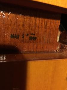

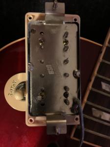

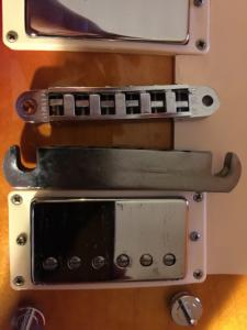

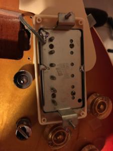

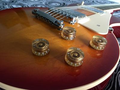

Adjunto algunas fotos mas de cuando le cambié las cuerdas y aproveché para desmontar las pastillas y el puente. A ver como lo véis.
Saludos!
sancheski
por el 16/03/2015

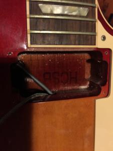

Pastillas 490R/498T, marcos de pastilla M-69, puente Schaller y cordal todo original. El indicador de posición de pastillas y la tuerca, botones y golpeador también parecen ser los originales; así como los trastes. El acabado es Heritage Cherry Sunburst (HCSB), como se indica en la cavidad de la pastilla del mástil. Sólo le falta su estuche marrón con interior rosa. Yo diría que está totalmente original. Disfrútala.

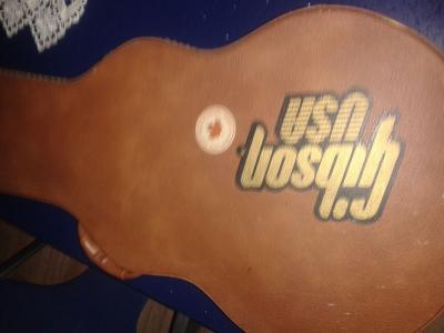

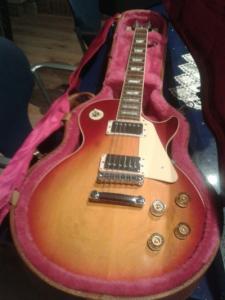

El estuche es marrón con interior rosa como dices...
sancheski
por el 16/03/2015
Joder, el estuche aún tiene hasta la pegatina esa de "Hecho en Canadá".
clipping
por el 16/03/2015
Si, la verdad es que la guitarra está impecable para los años que tiene, el vendedor ya me dijo que casi no la ha tocado.
¿el acabado es a la nitrocelulosa?

Chevelle
por el 17/03/2015
Sobre los mástiles, los mástiles estilo 50's suelen ser más gordotes y tirando a un perfil C redondeado y los estilo 60's algo más finos y con un perfil de D algo más plano. El perfil '59 es un intermedio entre los dos. En cualquier caso, esa es la terminología actual, en los '90 a lo mejor tenían nombres algo diferentes - ahora mismo, por ejemplo, los mástiles 60's suelen ser anchos y tirando a planos por detrás, un perfil bastante moderno cuando las guitarras viejas de la época suelen ser muy muy finas en la cejuela y muy anchas en los últimos trastes, con un perfil que va desde casi un V en la cejuela a una D en el talón, cosa que no se hace hoy en día.
Además, los mástiles incluso hoy en día son cortados a mano en Gibson por lo que siempre hay sutiles diferencias entre una guitarra y otra. En ese sentido, lo mejor es simplemente olvidarse del tema y acabar con una guitarra que tenga un mástil de tu agrado.
El acabado como te han dicho es nitro. Que yo sepa, no ha habido ninguna Gibson con poliuretano de acabado. Esto se distingue fácilmente, por que la nitro siempre tiene ese brillito como acaramelado, que parece que si le das un lametón vaya a saber a piruleta mientras que el poli es más "frio" en el brillo.
Además, tu guitarra tiene una pintaza. Está muy virgen y muy bien conservada, lo que te queda sobre todo es disfrutarla! :)
