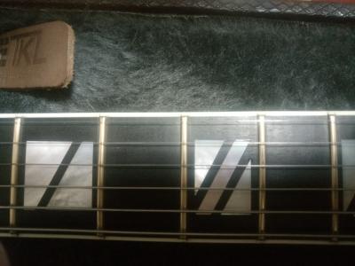

Muy buenas compañeros!!
Recientemente he adquirido una Gibson Les Paul Supreme aqui en el foro... La guitarra tiene sus años (es de 2004) pero está en bastantes buenas condiciones...algún golpecito insignificante, de los que apenas han roto la nitro...
¿Y qué es lo que me preocupa?
Una cosa que no había visto nunca...los trastes están perfectos..pasas la mano y no rasca ninguno, el binding está perfectamente terminado...como se espera en una guitarra de este nivel...pero me da la sensación que el pegamento que han usado para pegar el binding al diapasón y los trastes, se ha degradado...ya que hay un espacio entre los trastes y el binding...no hay nada deformado, todo está en su sitio...es como si algo que hubiese antes ahí...ya no estuviera...
Problema...que en algún traste se cuela la primera y se queda enganchada...
Así que mi pregunta es...¿Qué hago? ¿Protejo el diapasón con cinta de carrocero y meto en ese espacio algún adhesivo? ¿Madera? ¿Plástico?
A ver si me echáis una mano y soluciono esto lo mejor posible...
Gracias de antemano
Salud!!

He leído por aquí que a veces pasa.
Una guitarra de ese nivel bien merece que la lleves al luthier y te lo arregle como se debe.

Gracias compañero...esa opción ya está contemplada, como es lógico...
El tema es que si la reparación es fácil, y la puedo hacer yo...me ahorro una pasta...que con lo que he soltado para comprar la guitarra... tampoco es que me sobre

Aquí hablan del tema
https://www.guitarristas.info/foros/problema-binding-sg/294720
Es que me sonaba de leerlo hace nada.

Prueba a hidratar bien el diapason durante un tiempo, y a mantener la guitarra en su estuche con algun sistema que dé humedad como el planet waves, en madrid tenemos un ambiente muy seco y puede producir esos efectos en las guitarras. Es algo inofensivo que puede solucionar el problema

Está bien pensado, pero no creo que sea el problema...la guitarra viene de Barcelona, y lleva aqui una semana y media...
Gracias de todos modos, que seguro que la solución puede servirle a otro...

Lo de aplicar calor a los nibs del binding no suena mal. Pregúntale a Frascuelo a ver qué te dice.
