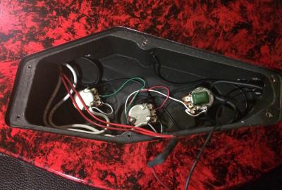

Solo viendo el pobre trabajo de la cavidad de la electrónica se puede saber que es una guitarra china.
algo así iba a mencionar yo también, he tenido dos ESPs y de las Standard y el trabajo de la cavidad de ambas es muchísimo mas limpio que lo que se ve en esas fotos.

Aunque ha quedado claro desde el principio que es una falsificación. Te adjunto una foto de la cavidad de la electrónica de mi ESP standard, para que te o puedas hacer una idea, y si buscas una Custom shop, de ese acabado para arriba .

Muchas gracias a todos por los comentarios, os lo agradezco ya que aunque aunque en otras marcas más clásicas si que tengo más experiencia, no tengo el suficiente conocimiento en esta marca en concreto para distinguir una copia, y menos en los modelos Custom shop.
Dar las gracias en especial a Tariu por sus explicaciones sobre las diferencias de tamaño en la pala y los inlays, que son lo que realmente me convenció de que era una copia y no una ESP custom desguazada. Gracias también a Wotan74 por colgar esa foto de la cavidad.
Decir que la guitarra la encontré en una de esas famosas tiendas de segundamano, y que originalmente estabaa 1100€ y que progresivamente la habían ido bajando hasta los 460 en los que estaba ahora, por ese precio me pareció oportuno al menos echarle u vistazo, mi sorpresa fue cuando empezé a ver cosas que no me cuadraban como el Floyd sin marca o los herrajes o los acabados de la cavidad, por otra parte la acción era baja y sin trasteos, la parte trasera parecía bastante bien terminada y posiblemente con el mástil a través, así que me entro la duda, si hubiera sido un modelo famoso tipo Kirk hammet ni hubiera abierto el post, directamente la hubiera dado por falsa pero al ser un modelo poco común pensé que igual..... pero no, jajaja
Aunque ya les he comentado en la tienda que posiblemente sea falsa parece que les da igual, en fin espero que nadie la compré pensando que es original, de todas formas muchas gracias a todos, ya que en tiempo récord y con 4 fotos mal echas ha quedado bastante claro que era una copia y me he librado de comprar una guitarra falsa, eso me parece genial!
