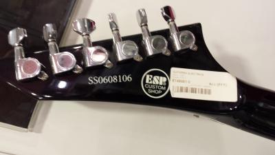

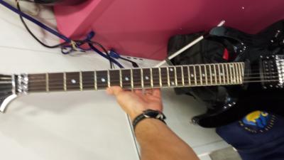

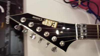

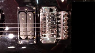

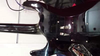

Hola, recientemente he encontrado una ESP custom a buen precio, pero tengo mis dudas sobre su autenticidad, quería pedir a alguien que entienda más que yo de esta marca que me digan que les parece, ahí van unas fotos un poco malas ( son las que pude hacer en el momento) a ver si alguien me puede aclarar algo más, de entrada me sorprendió que el Floyd Rose viene sin marca y el clavijero también, en los potes tampoco he visto inscripción por ningún lado, no se si esto es normal o no, quizás le han cambiado los herrajes no se...

Con esas fotos , de mala calidad y no atendiendo a los detalles poco se puede decir, pero me da a mi que es falsa.

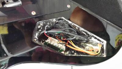

No me gusta el ruteo de la electrónica
Ni el puente flotante (no parece Floyd original)
Y la numeración, no sé si las custom empiezan por SS , lo que las standard si (standard series). Es raro que las guitarras custom empleen la misma nomenclatura que las standard, al menos en otras marcas (Gibson, Fender... no pasa).

Se supone que es una FR 27? Cómo va a llevar clavijeros, puente y pastillas sin marca del fabricante? Ni de coña. Esp trabaja con grandes marcas para eso.
Además, acabada en negro, para no poder ver las maderas y sus uniones...

La FR27 la hay en negro, pero en este caso esa guitarra es falsa, todas las ESP del custom shop llevan Floyd original el alemán para entendernos, y las clavijas son o bien Gototh o Schaller y en ese caso no coincide ninguna de las caracteristicas.
Esa es una copia china, con un puente Floyd malucho.
Además con todos los patinetes del Floyd puestos en línea esa guitarra no está ni quintada.

Ya no es por el herraje... que al fin y al cabo se puede cambiar (por estúpido que pudiera parecer), es la forma de la pala, las proporciones, las dimensiones de los puntos, los acabados en la unión del mástil... obviamente no son los de una guitarra de una custom shop de ese calibre... todo eso saliendo del más evidente, y suficiente en este caso, el número de serie de una standard junto al logotipo (torcido) de una custom shop.

muchas gracias a todos por las respuestas, tenia mis dudas, ya que por otro lado la unión con el mástil y la voluta daban el pego, así como los acabados y el biding, lo que no me cuadraba tanto eran los herrajes, así que pedí un destornillador y abrí la tapa trasera y al no ver absolutamente nada de ESP llegue a la conclusión de que, 1 era falsa o 2 en caso de ser autentica, le habían quitado los herrajes y el circuito original, en cualquiera de los dos casos no me interesa, la pastilla de mástil era seymour duncan eso si.

La verdad a mi también me llama la atención que el puente y las clavijas no tengan marca, sabiendo que es una custom shop, no creo que se vayan por piezas genéricas, aunque tal vez le cambiaron las pastillas, el puente, todo, como dices, muy raro todo.
Por otro lado, el logotipo tiene algo raro, no se que es, tampoco he tenido muchas ESP's frente mío para decirte si es falso o no, pero me llama muchísimo la atención el logotipo.

Selector de pastillas baratucho, potenciómetros malos, desastre de cableado restos de pulimento en la cavidad de la electrónica uff.... Harley benton custom shop??

Solo viendo el pobre trabajo de la cavidad de la electrónica se puede saber que es una guitarra china.
