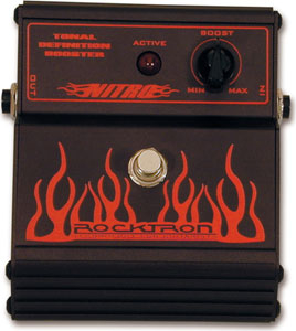

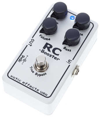

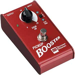

nando/el choni, gracias; vamos a ver que pasa probando con estas opciones. El avt tiene entrada para loop de efectos.
Ahora, el choni (perdon por la ignorancia) con el booster que me propones no modifico el sonido original de mi ov1? pues mi idea es solo realzarlo al momento del solo pero no modificar su esencia a traves de un efecto; y como nunca use un pedal de esos de ahi la pregunta.
