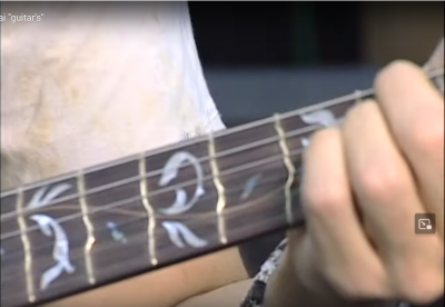

El grosor de las cuerdas hace que necesiten más "espacio" para duplicar su número de oscilaciones. En realidad, los trastes no deberían ser rectos, si nos ponemos tikismikis. Mira esta de Steve vai.
index.php?controller=forum&action=view_attachment&attachment_id=184140
Hasta en las guitarras españolas el puente tiene cierta inclinación, para dar ese espacio extra a las cuerdas más gruesas

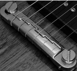

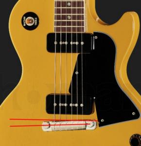

El tema es que tengo que instalar el puente fijo (wraparound) y no tiene para ajustarlo. Entonces. en la cuerda 1ª lo dejo a 31,4, pero y la sexta?. porque en las fotos de otras guitarras con el mismo puente veo que está más alejada el pivote como pongo en la foto adjunta

Hay que darle esa inclinación, claro ¿Estás siguiendo unos planos ya conocidos o los has diseñado tu?
ni siquiera tiene tornillos para alejar el puente de los pivotes?
si el puente de liso (no tiene ningun tipo de compensacion) entonces lo suyo es darle algo de angulo. En un foro yanki vi un consejo que me gusto... un usuario explico que el siempre usaba un tailpiece para poder entonar antes de hacer agujeros. El Tailpiece te aguanta las cuerdas, y metes el puente entra las cuerdas y el cuerpo. Vas jugando con la distancia/angulo hasta encontrar el punto, y lo marcas. Luego quitas el tailpiece y a taladrar.

si , tiene tornillos para alejarlos, pero al idea de esos tornillos es poder acercarlo / alejarlo una chispa , pero tengo que partir de que esté en un punto medio.... la 1ª cuerda no tengo problema, a 31,4, pero la sexta .... en los planos indica que sea en el angulo en funcion del mastil.... pero no me define nada de a qué distancia.
