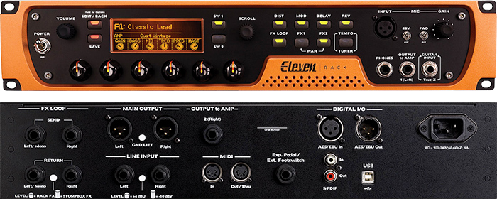

Uso un Eleven Rack, que no será un Axe o Kemper, pero que con su bajo presupuesto da un resultado más que digno. Válido para guitarras, bajos y voces. Todo en 1.
