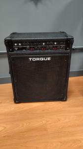

Los duros inicios...
index.php?controller=forum&action=view_attachment&attachment_id=183678
Que recuerdos.
