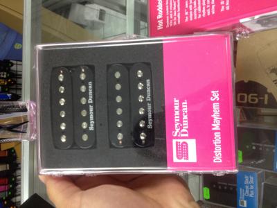

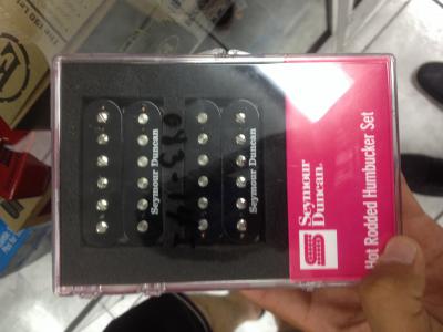

La cuestion es tengo una epiphone lp standard y me gusta su estetica y todo pero quiero cambiar los microfonos buscando mas ataque y mayor ganancia de sonido tenia en mente unas seymur duncan un set que se llama distorcion mayhem que son sh-6 y unas que se llaman hot rodden realmente no se cuales son sus diferencias talves alguien podria ayudarme saludos y gracias de antemano

El Hot Rodded incluye las pastillas más populares de Duncan: JB y Jazz. Este set es muy versátil, con la JB podrás tocar desde blues a metal sin problema y la Jazz te dará unos limpios muy buenos y solos definidos.
El set de Distortion es bastante más agresivo y está especialmente orientado al metal. La Distortion de puente tiene más ataque y más compresión que la JB y la de mástil tiene mucha más salida que la Jazz, por lo que los limpios no serán tan buenos.

Pues entonces mejor las hot rodded, sin duda. Yo no las tengo pero las he escuchado bastante y suenan muy bien.
