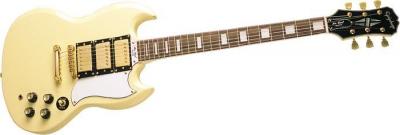

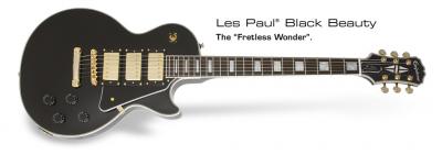

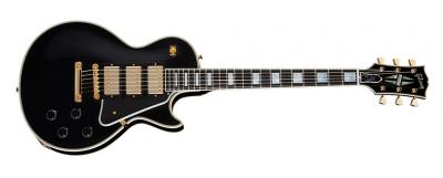

No especificas qué modelo es. Pero sí, existen. Si es una Les Paul, es una Black Beauty. Las hay de dos y tres humbuckers. Modelo SG también existe con tres pastillas, ya que en principio la SG era una Les Paul, así que las características (salvo el cuerpo) eran las mismas.

Son bastante comunes...

La SG tiene las pastillas conectadas de la forma que describes. La LP no lo sé, puede que también.

Tengo una Tokai SG con tres pastillas (además la vendo en mi perfil). Esta tiene 3 volúmenes y un tono. Creo (no lo sé seguro), que cuando se activa la de abajo está activa la centro, en el centro se activan todas y en el mástil las dos superiores.
