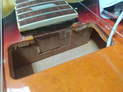

Madre mía. Debo estar muy cegao porque yo no veo gran cosa....de hecho no veo nada. Si es estructural y hay raja,notarias como si "el aire ' de escapa por ahí.... pero de ver algo yo solo veo un mínimo daño cosmético...a tocarla como se merece y no le des más vueltas..o si...que ya veo que le.quieres y te atreves a meter mano...pero tócala....el tiempo arreglandola es tiempo que no la tocas.jejej

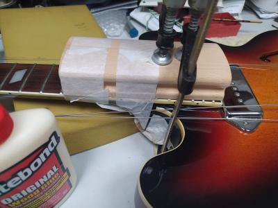

Nada, mejor prevenir que lamentar. Ciertamente no parecía gran cosa, pero por si acaso.
Inyectada cola hasta saturar y un par de abrazaderas, y asunto arreglado. Se romperá por cualquier parte, pero por ahí creo que no.
El taco para nivelar trastes me ha venido de narices para sustentar y dar presión, a todo esto.
Saqué pastilla por si podía revisar desde dentro, pero por ahí nada que rascar.

Es que así la toco muchísimo más tranquilo, jejeje.

Si te quedas más tranquilo bien está pero como dice Daoiz parece estrés térmico. En este tipo de construcción es habitual ver ese tipo de grietas en la pintura. En las zonas de unión de piezas o del binding la laca se resiente de las dilataciones y contracciones por cambios de temperatura.
Como digo, son muy muy típicas en las mismas zonas que tu guitarra y no afectan (o no debería) a la madera o la estabilidad estructural. Seguramente no había motivo para preocuparse desde el inicio.

Has hecho bien reparándola, yo hubiese hecho lo mismo, no parecía grave, me da la sensación que era una parte del diapasón que se había separado un poco.... pero mejor reparar ahora y que no vaya a mas. cuando vi el tamaño de papel que entraba...... eso no lo puedes dejar así ni loco.... jejejj
Has podido disimular bien la raja original????
