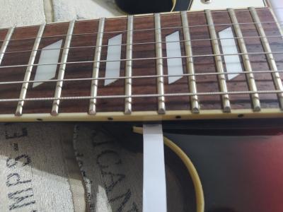

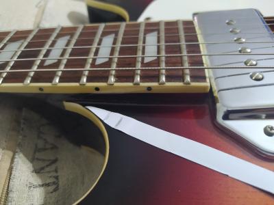

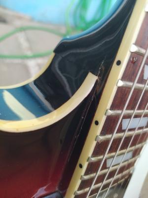

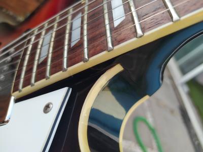

Ayer recibí esta preciosa Epiphone Casino del 97 que os adjunto en las fotos. Suena genial, es preciosa y todo eso, pero el caso es que dándole un vistazo vi este par de rajitas que os muestro en las fotos. Por uno de los lados es prácticamente inapreciable, pero por el otro sí se nota un poco más.
No sé si llevan tiempo o se han hecho en el viaje. Tampoco si son sólo superficiales del barniz, si es algo más profundo o si he de preocuparme más seriamente.
En fin, que si alguien con más experiencia y conocimiento me puede aconsejar qué hacer o qué verificar, se lo agradeceré eternamente. Mientras, le voy apreguntar al anterior dueño, a ver qué dice.
No tiene ni una sola muesca o golpe más, nada de nada, está perfecta. Por eso he pensado que será poca cosa, pero quiero saber si sugerís que le haga algo o que la lleve a un luthier.
Gracias anticipadas por vuestros consejos!

Parece algo superficial de la pintura, si es así, el daño solo es estético, supongo que algo normal en una guitarra de más de 20 años, pero en foto es difícil saberlo
Daoiz
por el 09/07/2021
Yo creo que es solo stress térmico de la laca. He tenido alguna guitarra con temas similares. Con las fotos tampoco se puede decir mas, pero vamos que no parece que la madera vaya a estar afectada.

En principio si no notas holgura yo no me preocuparia en exceso, lo ideal seria si tienes un luthier en la zona que le echara un vistazo, hay métodos como el de la luz negra para evaluar el daño y si es estructural o solo estetico.

Y ya por dejarla bien, qué recomendáis? Estaba pensando en lijar muuuy suave, rebarnizar la zona con barniz diluido para que penetre, y luego pulir un poco. Va bien así?

No lo tapes. Esas cosas le dan personalidad a la guitarra y si le haces un arreglo igual te queda diferente. Mientras no esté dañada claro.

Yo confirmaría que no tiene daño estructural con un luthier y le dejaría (si es posible) las marcas de guerra.

El lutier no te va a decir nada que no puedas verificar tu mismo,mete algun util que entre dentro del corte a ver la profundidad del mismo o mejor hazle una radiografia,y sales de dudas de todas formas la madera es como las muelas tienes un puntito negro y parece una caries sin importancia y cuando le limpias te sale una picacura para empastar

Yo probaría, como han comentado antes, a meter algo finito para ver si es daño en la pintura o la madera. Hace poco compre una guitarra que estaba estupenda, y en el envío llegó con algo parecido pero en los primeros trastes. Yo lo hice introduciendo una cuerda del 0,9, e incluso haciendo presión en el mastil para ver si la endidura se ampliaba( con muuuucho cuidado para no cargarme nada)
Bueno y por supuesto, bajo supervisión de un luthier de confianza, o directamente llevándosela, mucho mejor!

Pues sí, habemus raja...
Me han servido muchísimo vuestras sugerencias!! Incluyendo lo de la radiografía. En principio claro q suena rato, pero coincide q tengo un amigo radiólogo. Creo q no me hará falta, pero está claro q cualquier idea es buena.
Ahora a estudiar como reparo eso lo mejor posible. Estoy acostumbrado a trabajar con herramientas, arreglar de todo etc. Si lo veo complicado acudiré a un profesional, pero confieso q me van los retos, jeje.
