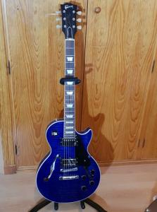

Hará unos 3 años me enviaron una ES- Les Paul desde Londres. Además de la fragilidad de la pala, la guitarra es semihueca, no maciza.
Ningún problema: importante la inmovilización interior, dentro del estuche, además de un buen envoltorio. El estuche era el original de Gibson, pero uno bien diseñado para modelos LP y rígido debería ser suficiente.
