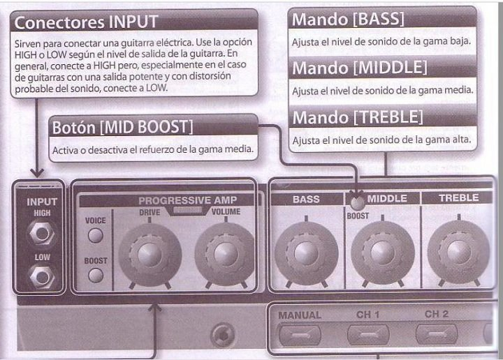

Aunque no es un valvular, pero puede servir de referencia, dejo un extracto del manual de Roland sobre el GA-112.
En un valvular no debe diferenciarse mucho. Aparte está el diseño propio de los circuitos de los canales, como low para limpio y Hi para distorsión.
