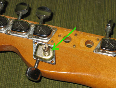

El problema es que, aunque a primera vista parecen un reemplazo directo, no lo son (al menos para guitarras "vintage"). Sucede que el vástago de los modernos (Fender y Schaller) tiene una zona más ancha. Además, el "bushing" es de un diámetro mayor.
Me explico con unas fotografías:
Original:
Reemplazo Fender o Schaller:

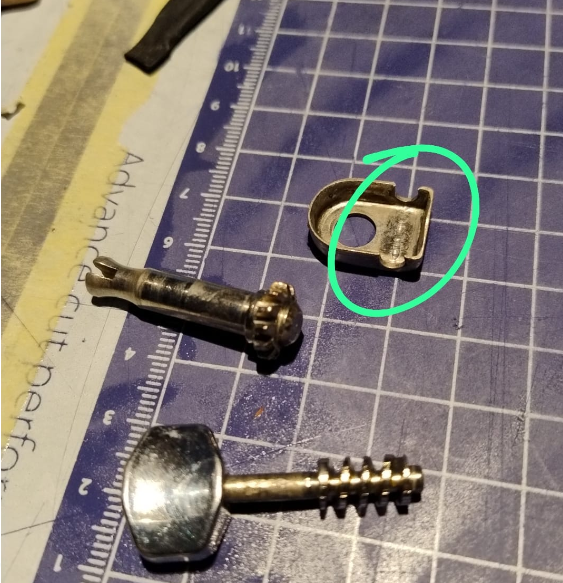

El problema principal de los afinadores que tengo es que el engranaje vertical (el que va con la palometa) ha desgastado el interior de la pieza que cierra el mecanismo y por lo tanto el afinador se engancha.
Una foto ilustrativa:
Parece que no se ve correctamente:
Enlace -->https://i.postimg.cc/Kjw8YTvN/Captura-de-pantalla-2025-03-13-083136.png
Así que por el momento me he dedicado a desmontar por completo 2 de los afinadores que presentaban problemas, limando y puliendo ese desgaste para igualarlo y así "recuperar" el afinador.

#14 Algo me dice que haciendo eso puedes recuperar esas clavijas. Echale tiempo, hazlo bien y tienes muchos puntos para conseguirlo.

#15 Así es Paco.
Ayer me eché un par de horas bien lijando y puliendo y la cosa ha mejorado bastante.
