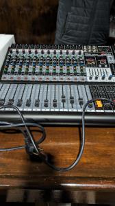

Alex King
por el 10/01/2024
Os voy a pasar una foto de la mesa que se va a usar en el bolo, que lo mismo sí que permite monitoreo individual.

¿Necesitas en monitor una mezcla de toda la banda o te apañas sólo con tu guitarra?
Alex King
por el 10/01/2024
Necesitaría una mezcla de la banda entera y mi guitarra un poco por encima para escucharme bien
