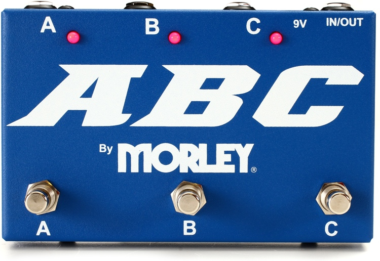

Por poder, sí que puedes. Yo uso esto:
Y sirve para sacar simultáneamente hasta 3 amplis a la vez, o usar 3 guitarras para un ampli.
Otra cosa es que el resultado que buscas sea bueno :)
Saludos!

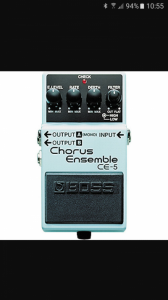

Lo puedes hacer con una caja AYB, con gran cantidad de pedaleras digitales, pods, etc..., con un loop o con cualquier pedal que salga en stereo, como delays, chorus, algunos octabadores, etc. Yo lo hago con un Boss CE5, pero hay mil por ahí.
