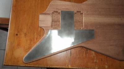

mira che, aca me matarian si vieran mis metodos, pero en si yo hice agujeros con broca (si es una mas gruesa mejor, asi no tenes q hacer tantos orificios..) y luego agarre un formon y empece a quitar toda la madera q sobra, y luego a fuerza de formon nuevamente o lija, las cavidades para la pastilla toman forma...
es muy arcaico, porq para eso se usa una herramienta q es la fresadora...pero ando igual de pobre como vos....jajaa

exactamente...incluso al cuerpo lo corte a broca y mira qlindo quedo....eso si...estuve casi una semana o mas con el formon y la lima emparejando..jajaja

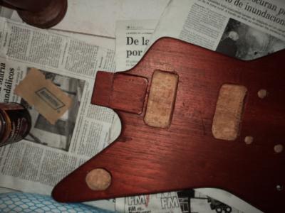

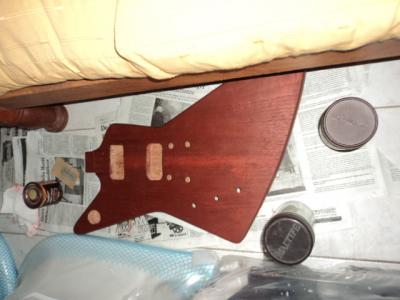

andresylucas
por el 28/10/2010
hermanos! muchas gracias por todos sus comentarios, su apoyo me pone de muy buen humor..y espero q mis noticias hagan lo mismo con ustedes...
en una semana comienzo con el lacado de la viola, ya me eh comprado una tinta para teñir la madera, una tinta yankie, que es un sueño y calculo que a angus young se le caeria mas de un diente...jajajaaj..el echo es que a pesar de la dificultad q por el tiempo me presenta el proyecto, ah entrado en su fase final..y en cuanto empiece a lacar colgare fotos :ok:
muchas gracias nuevamente y los vere dentro de poco..:brindis:

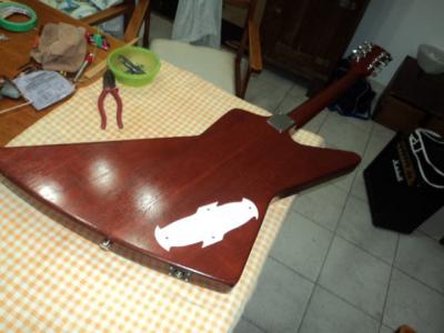

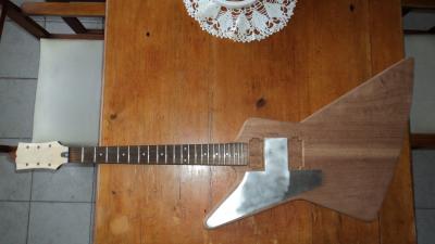

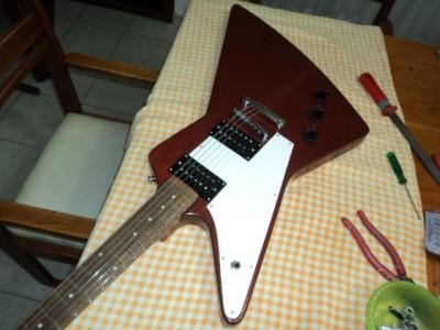

andresylucas
por el 23/10/2011
amigos, aca voy a resucitar un post viejo mio con fotos actuales de mi proyecto, espero q les gusten... comenten!
metalvana
por el 20/12/2011
Es muuuy rara a la vista una explorer zurda pero quedó hermosa! Me sorprende que ya nadie comentara felicitandote!
