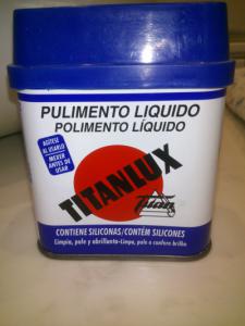

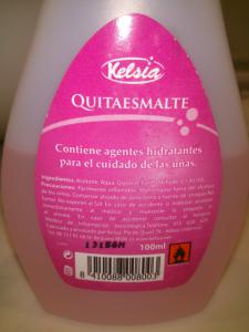

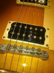

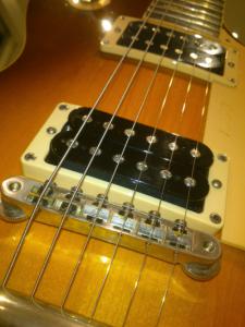

alarikorex
por el 26/06/2014
Bueno, pues estos son los productos usados y el resultado que es espectacular..
Manejarlos con mucho cuidado, como ya os dije al principio.
Si preferís el método de Tariu, tampoco está mal pero también tiene riesgo la lija que también es abrasiva (yo lo descarté porque el resultado fué mucho peor, incluso utilizando la que dice Taríu o una lana de acero del número 0, que es finísima).
