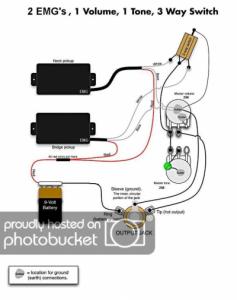

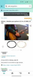

Hola gente, vuelvo a requerir de su ayuda, no se que tan grande sea la estupidez que cometi. Hace poco me hice con unas pastillas activas (emg 81/60) de segunda mano, el problema fue que no venían con cableado o algo de la electrónica, por lo que tuve que comprar eso por mi mismo. Con un diagrama de la web, que parece ser bueno, me animé a cambiarlas por mi mismo. El problema es que ya está todo soldado y en su sitio, pero la señal que manda es muy débil. La guitarra envía sonido pero muy débil, con volumen y tono a full. Ya cambié y recargue la batería varias veces y nada. Alguien tiene idea de que podría ser? Adjunto diagrama. Soldé todo con cable del que se muestra.

Hola. Quizá lo mejor sea que cuelgues una foto de tu circuito, a ver si podemos localizar algo. Si tienes un polímetro, mide el voltaje de la pila. Tiene que ser 9 V en continua.
