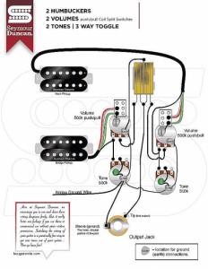

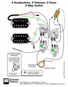

Buenas a todos amigos. Quisiera comentarles un pequeño problemilla a ver si me ayudan a darle solución. Quisiera saber de que modo debería modificar el circuito que se presenta en el diagrama para incorporarle dos pus-pus-pus para poder transformar las humbucker en singel. Ante todo gracias y espero que entre todos lo consigamos

Yo creo que el wiring que buscas seria este:
split-coil-wiring-diagram-unique-seymour-duncan-coil-split-wiring-diagram-seymour-free-of-split-coil-wiring-diagram.jpg

Podría se. muchísimas gracias Gracias. En este circuito lo que no se si cambia de humbucker a singel. Creo que pasa de una singel a otra singel. Creo entender que para humbucker a singel me dijeron que se usaban las tres patillas del pus _ pus y una va derivada a chasis. Aun asin voy a montar y comprobarlo. Gracias rioj por aportar

Se usan dos , ese esquema es para hacer el coil split.

Entonces este esquema cambia de humbucker a singel y selección las tres posiciones como la les paul y tienes sus dos de tono y volumen. Pues gracias por todo y perdona mi ignorancia.
